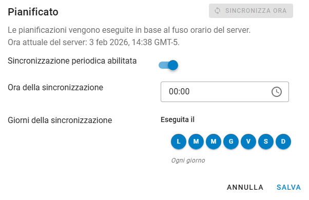

Pianificazione di una sincronizzazione
La programmazione di una sincronizzazione richiede l'autorizzazione dell'amministratore dei dati. È possibile pianificare la sincronizzazione dei dati con una frequenza di 10 secondi o una volta alla settimana. È anche possibile avere diverse pianificazioni per un post di dati. Ad esempio, una pianificazione potrebbe prevedere la sincronizzazione dei dati ogni martedì alle 21:00, mentre un'altra potrebbe prevedere la sincronizzazione dei dati ogni ora ogni venerdì dalle 8:00 alle 17:00.
Nota: Gli orari si basano sul fuso orario in cui si trova il server JMP Live.
In uno spazio di lavoro o in una cartella, fare clic sulla scheda File.
Fare clic su un post di dati Image shown here.
Fare clic su Impostazioni.
Assicurarsi di avere creato uno script di sincronizzazione. Vedere Creare uno script di sincronizzazione.
Assicurarsi di creare e archiviare le credenziali in JMP Live se i dati provengono da terzi e utilizzano credenziali. Vedere Assegnazione di credenziali.
Fare clic su Crea accanto a Sincronizza pianificazioni.
Figura 1.29 Creare una pianificazione di sincronizzazione
Selezionare i seguenti dettagli:
Ora di avvio della sincronizzazione.
Giorni della settimana in cui eseguire la sincronizzazione.
(Facoltativo) Per sincronizzare ripetutamente i dati in un periodo di tempo, specificare la frequenza con cui ripetere la sincronizzazione dei dati e l'ora in cui interromperla.
(Facoltativo) Impostare una data di scadenza della sincronizzazione. La data di scadenza è comprensiva, quindi la sincronizzazione scade alle 23:59 del giorno indicato.
Fare clic su Salva.
In Sincronizza pianificazioni è possibile abilitare, modificare o eliminare una pianificazione.

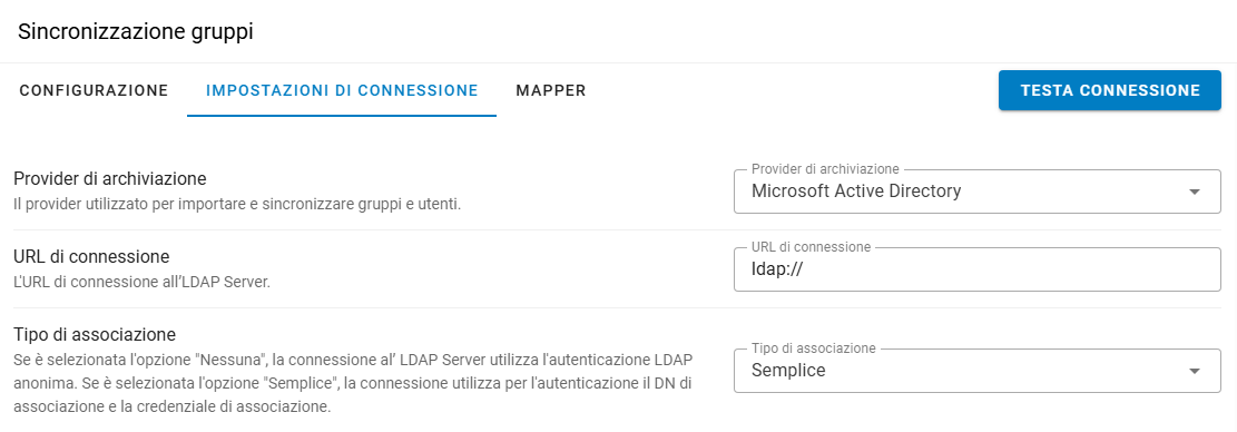

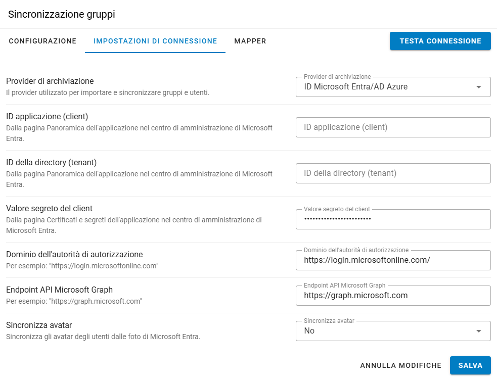

Immettere le impostazioni di Active Directory
Fare clic su Admin> Sincronizzazione .
Fare clic su Impostazioni di connessione.
Immettere le impostazioni del server Active Directory.
Figura 1.37 Esempio di impostazioni di connessione per Active Directory
Per garantire la correttezza delle impostazioni, fare clic su Verifica connessione.

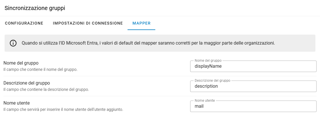

Mappa attributi
I mapper indicano a JMP Live quale attributo di Active Directory utilizzare per un particolare attributo di JMP Live.
Fare clic su Mapper.
Immettere i dettagli per la mappatura degli attributi di Active Directory con quelli di JMP Live.
Nota: È importante mappare gli attributi corretti in base alla configurazione di Active Directory e alla configurazione di autenticazione.
Figura 1.38 Esempio di mapper per Active Directory

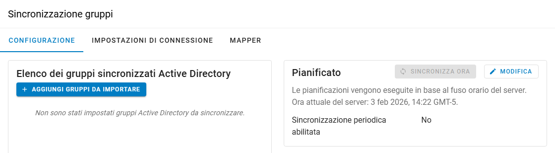

Trovare e sincronizzare i gruppi
Fare clic su Configurazione.
Fare clic su Aggiungi gruppi da importare.
Figura 1.39 Aggiungere gruppi Microsoft
Immettere testo per cercare i gruppi da aggiungere.
La ricerca viene effettuata per sottostringa in Active Directory e per prefisso in Entra ID.
Fare clic su Cerca.
Selezionare i gruppi da aggiungere.
Fare clic su Invia.
Fare clic su Sincronizza ora per eseguire la sincronizzazione iniziale per ottenere tutti i gruppi e utenti.
Nota: Questo processo può richiedere tempo a seconda delle dimensioni della sincronizzazione iniziale.
(Facoltativo) Programmare una sincronizzazione periodica per mantenere i gruppi e gli utenti sincronizzati con le modifiche effettuate in Microsoft:
a.
Fare clic su Modifica.
b.
Attivare Sincronizzazione periodica abilitata.
Figura 1.40 Pianifica una sincronizzazione Microsoft
c.
Scegliere l'ora e il giorno in cui eseguire la sincronizzazione. È possibile scegliere più giorni.
d.
Fare clic su Salva.

Impostazione di JMP Live per Entra ID
Accedere a JMP Live come amministratore
Accedere a Admin > Sincronizzazione> > Impostazioni di connessione.
Sotto Provider di archiviazione selezionare Microsoft Entra ID/Azure ID.
In Entra ID, fare clic su Panoramica, copiare l'ID applicazione (client) e l'ID Directory (tenant) e incollarli in JMP Live.
Immettere il Valore segreto del client registrato da Entra ID.
Immettere il Dominio dell'autorità di autorizzazione che probabilmente è https://login.microsoftonline.com.
È possibile verificare questo dominio in Entra ID. Fare clic su Panoramica, selezionare Endpoint e fare riferimento all'Endpoint di autorizzazione OAuth 2.0 (solo per la parte di dominio).
Inserire l'endpoint dell'API Microsoft Graph, che probabilmente è https://graph.microsoft.com.
È possibile verificare questo endpoint in Entra ID. Fare clic su Panoramica, selezionare Endpoint e fare riferimento all'Endpoint di API Microsoft Graph.
Per mostrare le foto degli utenti in JMP Live, selezionare Sincronizza avatar.
Figura 1.41 Esempio di impostazioni di connessione per Entra ID
Fare clic su Testa connessione.
10.
Fare clic su Salva.
11.
Aggiungere gli utenti e i gruppi Entra ID. Vedere Trovare e sincronizzare i gruppi.
