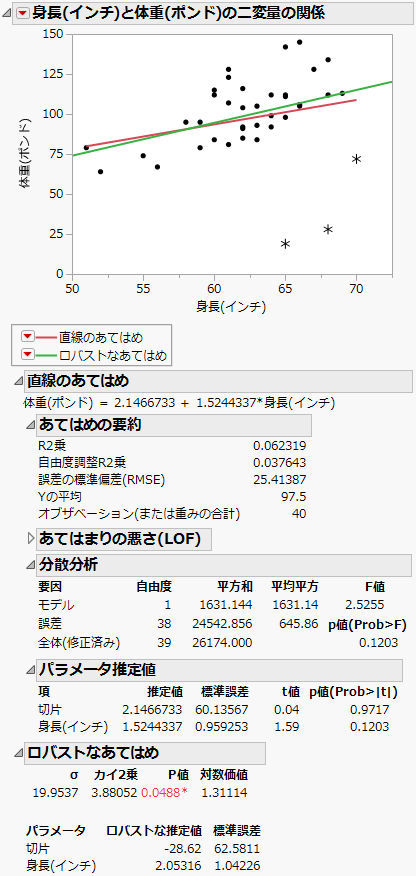

「Weight Measurements.jmp」サンプルデータには、40名の学生の身長と体重が記録されています。
[ヘルプ]>[サンプルデータライブラリ]を選択し、「Weight Measurements.jmp」を開きます。
[分析]>[二変量の関係]を選びます。
「体重(ポンド)」を選択し、[Y, 目的変数]をクリックします。
「身長(インチ)」を選択し、[X, 説明変数]をクリックします。
5.
[OK]をクリックします。
6.
赤い三角ボタンのメニューから、[直線のあてはめ]を選択します。
7.
赤い三角ボタンのメニューから、[ロバスト]>[ロバストなあてはめ]を選択します。
図5.22 ロバストなあてはめの例
