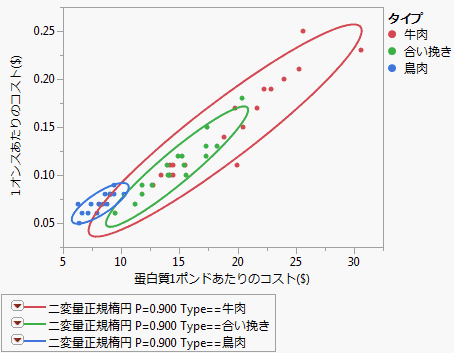

赤い三角ボタンをクリックし、メニューから[確率楕円]>[0.90]を選択します。
点を「タイプ」別に色分けするには、次の手順に従います。
10.
散布図上を右クリックし、[行の凡例]を選択します。
11.
図5.23 グループ別の例
グループ別の例は、異なる種類のホットドッグの確率楕円を、コストを変数としてプロットしたものです。種類ごとに点がクラスターを形成しているのがわかります。
