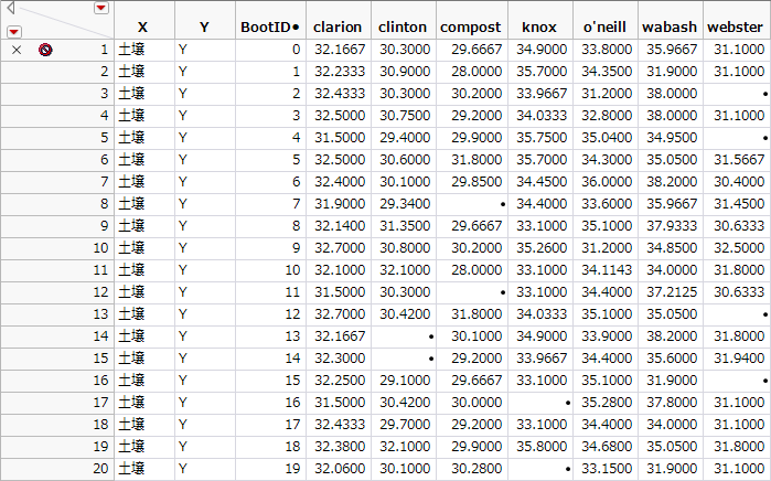

図11.7 単純なブートストラップの結果
単純なブートストラップの結果において欠測値となっている個所は、そのときのブートストラップ標本の抽出において、該当する土壌タイプのデータ値が1つも選択されなかったことを意味します。

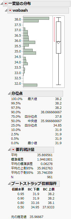

図11.8  「wabash」の平均値の分布(ベイズ流ブートストラップ)
「wabash」の平均値の分布(ベイズ流ブートストラップ)は、「wabash」の平均値の分布を、単純なブートストラップ分析で求めた結果です。上の例で、次の点に注意してください。
「要約統計量」レポートによると、ブートストラップを実行した結果、「wabash」の平均値を含む行数は、N = 961でした。これは、ブートストラップを1,000回実行し、そのうち39回では、「wabash」の3つの測定値がいずれもブートストラップ標本に選ばれなかったということを意味しています。
標本の平均値のヒストグラムは滑らかではなく、両端にピークの値があります。「wabash」の3つの値は、38.2、37.8、31.9です。分布の下端のピークは、31.9のみがブートストラップ標本に含まれた場合の結果です。分布の上端のピークは、38.2と37.8だけがブートストラップ標本に含まれた場合の結果です。

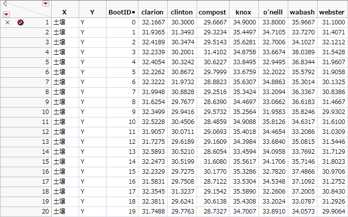

図11.9 ベイズ流ブートストラップによる結果
ベイズ流ブートストラップでは、結果のデータテーブルに欠測値はありません。各標本抽出において、「Snapdragon.jmp」データテーブルの21行がすべて含まれるように、ブートストラップの重みが設定されています。

図11.10 「wabash」の平均値の分布(ベイズのブートストラップ)
ベイズ流のブートストラップ法による結果では、「wabash」の平均が、より滑らかに分布しています。1,000個のブートストラップ標本のすべてに、「wabash」の3つの測定値が含まれています。ベイズ流のブートストラップ法では、各標本抽出において、異なる小数の重みを適用して、「wabash」の標本平均を求めています。
