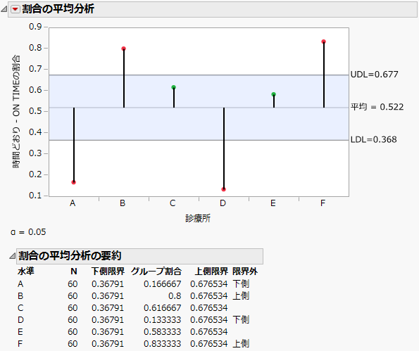

この例では、「Office Visits.jmp」サンプルデータを使用します。このデータには、ある地域の6 つの診療所において、予約どおりの時間に患者が診察できたかどうかが記録されています。6つの診療所ごとに、1週間分のデータから、60の診察予約データを無作為抽出しました。予約時間から5分以内に診察室に通された場合には、定刻どおりの診察とみなします。予約時間どおりに診察を受けた患者の割合を調べてみましょう。

「分割表に対する分析」の横にある赤い三角ボタンをクリックし、メニューから[割合の平均分析]を選択します。
8.
図7.9 割合の平均分析の例
