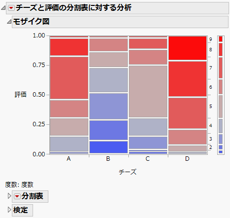

図7.10 チーズデータのモザイク図
チーズデータのモザイク図のモザイク図を見ると、分布はそれぞれ異なるようですが、 9つも水準があるのでモザイク図だけでは傾向が読めません。このようなときは、対応分析が役立ちます。

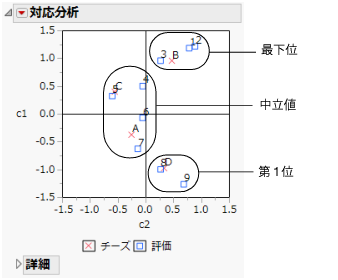

対応分析プロットを表示するには、「分割表に対する分析」の横にある赤い三角ボタンをクリックし、[対応分析]を選択します。
図7.11 対応分析プロットの例
対応分析プロットの例は、対応分析をグラフ化したもので、軸にはc1とc2という名前が付いています。上の例で、次の点に注意してください。

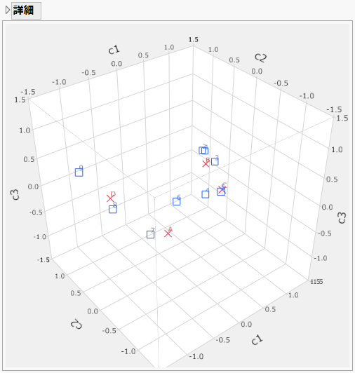

「対応分析」の横にある赤い三角ボタンをクリックし、メニューから[三次元対応分析]を選択します。
図7.12 三次元散布図の例
三次元散布図の例のような正規分位点プロットが描かれます。
