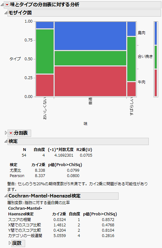

この例では、「Hot Dogs.jmp」サンプルデータを使用します。ホットドッグに関して、タイプと味の関係を調べてみましょう。
[ヘルプ]>[サンプルデータライブラリ]を選択し、「Hot Dogs.jmp」を開きます。
[分析]>[二変量の関係]を選びます。
「タイプ」を選択し、[Y, 目的変数]をクリックします。
「味」を選択し、[X, 説明変数]をクリックします。
5.
[OK]をクリックします。
6.
「分割表に対する分析」の横にある赤い三角ボタンをクリックし、メニューから[Cochran-Mantel-Haenszel検定]を選択します。
7.
Cochran-Mantel-Haenszel検定の例からは次のようなことがわかります。
