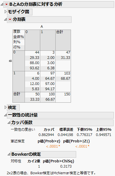

「分割表に対する分析」の横にある赤い三角ボタンをクリックし、メニューから[一致性の統計量]を選択します。
図7.14 「一致性の統計量」レポートの例
「一致性の統計量」レポートの例を見ると、一致性の統計量は0.86と、1に近い大きな値となっています。また、そのp値は<.0001と小さくなっています。分割表を見ても、対角線上における度数が大きく、一致性が高いことを裏付けています。2名の評価者が同じ評価をしている場合(つまり、ともに0と評価するか、または、ともに1と評価している場合)、一致性の統計量は大きくなります。
