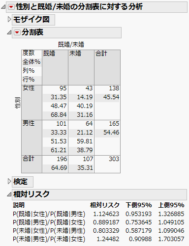

この例では、「Car Poll.jmp」サンプルデータを使用して、 調査対象者における性別ごとの既婚の割合を調べてみます。
[ヘルプ]>[サンプルデータライブラリ]を選択し、「Car Poll.jmp」を開きます。
[分析]>[二変量の関係]を選びます。
「既婚/未婚」を選択し、[Y, 目的変数]をクリックします。
「性別」を選択し、[X, 説明変数]をクリックします。
5.
[OK]をクリックします。
6.
「分割表に対する分析」の横にある赤い三角ボタンをクリックし、メニューから[相対リスク]を選択します。
図7.15 「相対リスクカテゴリの選択」ウィンドウ
1対の応答と因子についてのみ相対リスクを計算するには、このダイアログボックスで対象の変数を指定します。たとえば、「相対リスクカテゴリの選択」ウィンドウのウィンドウで[OK]をクリックすると、次のように計算されます。
7.
[すべての組み合わせを計算]チェックボックスをオンにして、すべての組み合わせについて計算を行います。他のすべての設定はデフォルト値のままにしておきます。
図7.16 「相対リスク」レポートの例
=4)について相対リスクを計算するには、
= 1.1247
