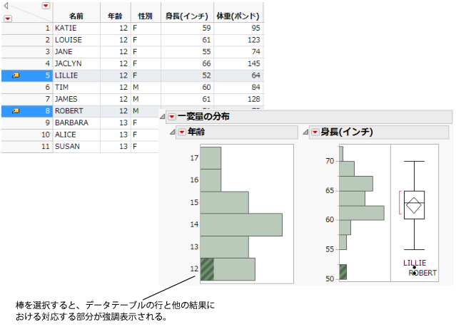

ヒストグラムの棒をクリックすると、対応する行がデータテーブル内で強調表示されます。他にもヒストグラムがある場合は、そのヒストグラムでも対応する部分が強調表示されます。第 “棒の強調表示と行の選択”を参照してください。

ヒストグラムの棒をクリックすると、その棒と、データテーブル内の対応する行が強調表示されます。また、その他のグラフでも対応するデータの部分が強調表示されます。棒と行の強調表示は、「身長(インチ)」のヒストグラムにおいて1本の棒を強調表示した結果です。データテーブル内では、その棒に対応する行が選択されています。
図3.6 棒と行の強調表示
