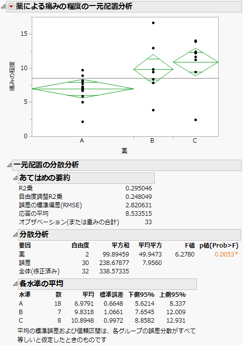

図6.2 一元配置分析の例
A薬のスコアが、他の薬と比べて全体的に低いことがわかります。なお、X軸の目盛りが等間隔ではありませんが、 これは、各薬ごとのデータの個数に目盛りの幅が比例しているためです。

「薬による痛みの程度の一元配置分析」の赤い三角ボタンをクリックし、メニューから[平均/ANOVA]を選択します。

「分散分析」レポートには、分散分析(ANOVA; Analysis of Variance)の基本的な情報が表示されます。この例では「Prob>F」(p値)が0.0053です。これは、薬の平均には有意差がありそうだという、グラフからの直観的な判断が正しいことを裏付けています。
