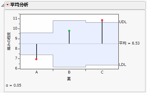

赤い三角ボタンをクリックし、メニューから[平均分析法]>[平均分析]を選択します。
図6.13 「平均分析」チャートの例
「平均分析」チャートの例の例では、薬AとCの平均は、全体平均と有意に異なります。薬Aの平均は低く、薬Cの平均は高くなっています。各薬で標本サイズが異なっているため、薬ごとに決定限界が違っています。
