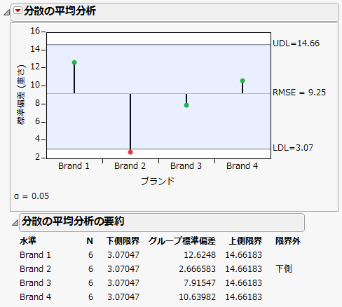

赤い三角ボタンをクリックし、メニューから[平均分析法]>[分散の平均分析]を選択します。
7.
「分散の平均分析」の横にある赤い三角ボタンをクリックし、メニューから[要約レポートの表示]を選択します。
図6.14 「分散の平均分析」チャートの例
「分散の平均分析」チャートの例から、「Brand 2」の標準偏差が下側決定限界を下回っていることがわかります。つまり、「Brand 2」は、他のブランドと比較して、分散が有意に小さいことを示しています。
