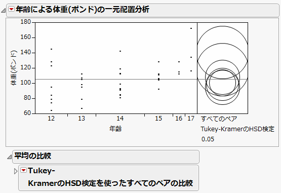

[ヘルプ]>[サンプルデータライブラリ]を選択し、「Big Class.jmp」を開きます。
[分析]>[二変量の関係]を選びます。
「体重(ポンド)」を選択し、[Y, 目的変数]をクリックします。
「年齢」を選択し、[X, 説明変数]をクリックします。
5.
[OK]をクリックします。
6.
赤い三角ボタンをクリックし、メニューから[平均の比較]>[すべてのペア,TukeyのHSD検定]を選択します。

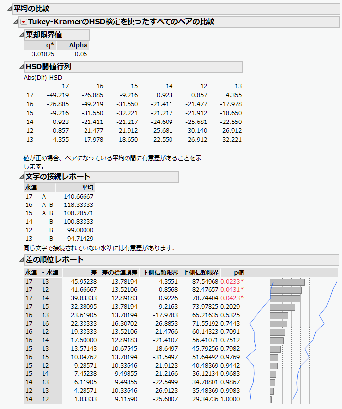

「Tukey-KramerのHSD検定を使ったすべてのペアの比較」レポートの例の先頭に表示されている行列は、観測された平均の差の絶対値から、HSD(Tukey検定における最小有意差)を引いたものです。値が正の場合、観測された平均の差がHSDよりも大きいことを意味していますので、2つの平均には有意差があると結論できます。q*(レポートの先頭に表示されている値)は、Tukey検定のHSDを計算するのに使用される分位点です。計算上では、ペアごとの比較における、Studentのt統計量と同じような役割を果たします。
