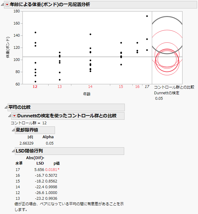

赤い三角ボタンをクリックし、メニューから[平均の比較]>[コントロール群との比較,Dunnett検定]を選択します。
または、行をクリックして散布図上で該当する点を強調表示してから、[平均の比較]>[コントロール群との比較,Dunnett検定]オプションを選択します。選択した行がコントロール群として使用されます。
8.
[OK]をクリックします。
[コントロール群との比較(Dunnett)]の比較円の例の比較円を見ると、水準17だけが、コントロール群である水準12と有意に異なることがわかります。
