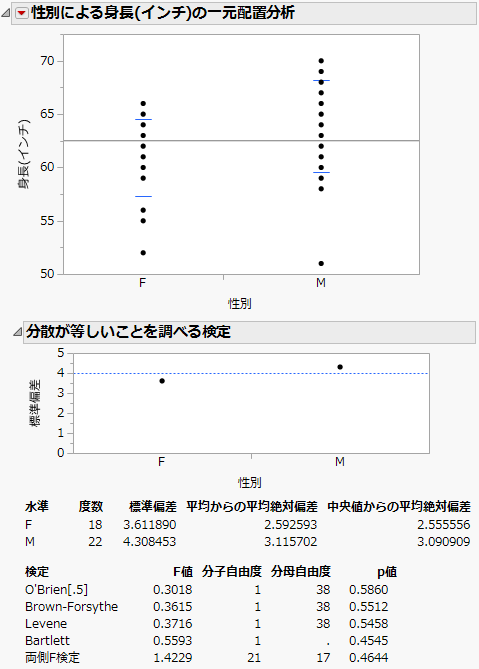

[ヘルプ]>[サンプルデータライブラリ]を選択し、「Big Class.jmp」を開きます。
[分析]>[二変量の関係]を選びます。
「身長(インチ)」を選択し、[Y, 目的変数]をクリックします。
「性別」を選択し、[X, 説明変数]をクリックします。
5.
[OK]をクリックします。
6.
赤い三角ボタンをクリックし、メニューから[等分散性の検定]を選択します。
図6.29 「分散が等しいことを調べる検定」レポートの例
