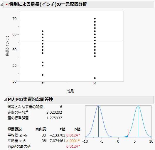

この例では、「Big Class.jmp」サンプルデータテーブルを使用して、 男性と女性の身長差が6インチ未満かどうかを調べます。
[ヘルプ]>[サンプルデータライブラリ]を選択し、「Big Class.jmp」を開きます。
[分析]>[二変量の関係]を選びます。
「身長(インチ)」を選択し、[Y, 目的変数]をクリックします。
「性別」を選択し、[X, 説明変数]をクリックします。
5.
[OK]をクリックします。
6.
赤い三角ボタンをクリックし、メニューから[同等性の検定]を選択します。
8.
[OK]をクリックします。
図6.30 同等性の検定の例
