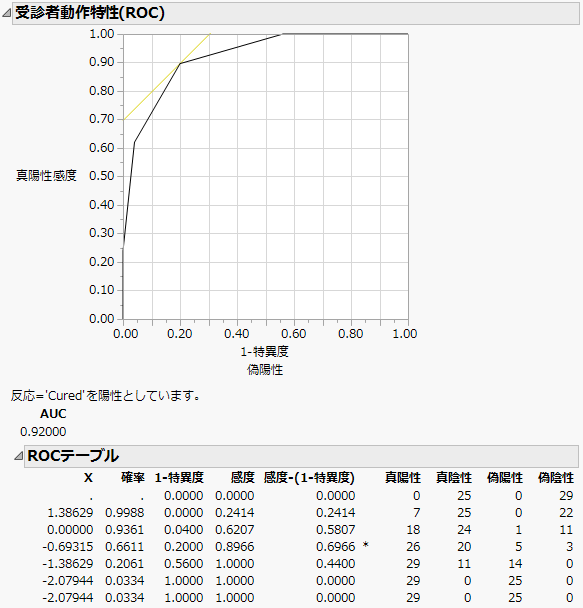

赤い三角ボタンをクリックし、メニューから[ROC曲線]を選択します。
7.
「Cured」を陽性として選択し、[OK]をクリックします。
メモ: この例では、名義尺度の応答のROC曲線を示します。順序尺度のROC曲線の詳細については、『予測モデルおよび発展的なモデル』の「パーティション」章を参照してください。
この例では、「反応」を応答として、「Ln用量」を説明変数としています。応答を予測する確率が、前述した説明によって計算され、それらの結果に基づきROC曲線が描かれます。なお、「ROCテーブル」では、「感度-(1 - 特異度)」が最も大きい行にアスタリスクが付けられます。
図8.9 ROC曲線と「ROCテーブル」の例
