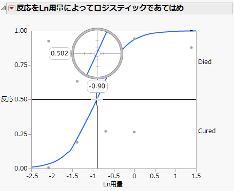

まず、縦軸(「反応」)が0.5となる位置に十字ツールを合わせ、次に、ロジスティック曲線との交点まで、カーソルを動かします。
8.
十字ツールのカーソルと、ロジスティック曲線が交わった点で、横軸における「Ln用量」の値を読みます。
この例では、「Ln用量」の値が約-0.9のときに、治癒率と致死率が等しくなります。
図8.10 ロジスティックプロット上の十字ツールの例
