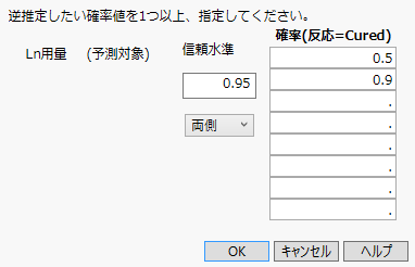

「信頼水準」の入力ボックスに「0.95」と入力します。
8.
「信頼水準」のドロップダウンリストから「両側」を選択します。
9.
10.
[OK]をクリックします。

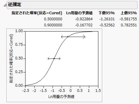

図8.11 「逆推定」ウィンドウ
図8.12 逆推定プロットの例
Xの推定値と信頼区間がレポートと確率プロットに示されます。たとえば、治癒率が90%になるときの「Ln用量」の両側信頼区間は、-0.526から0.783までとなっています。
