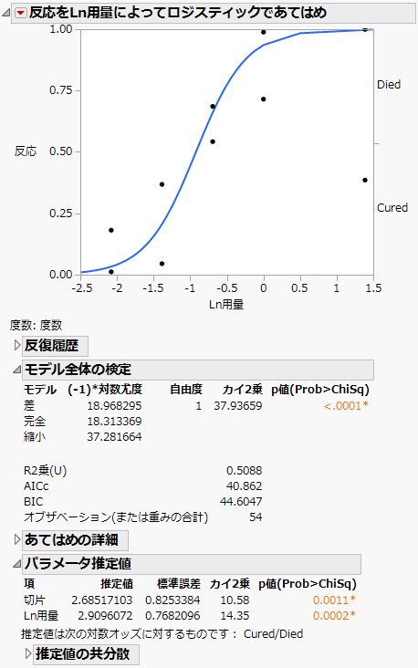

この例では、「Penicillin.jmp」サンプルデータを使用します。このデータは、ウサギを12匹ずつ5群に分け、連鎖球菌を注入した実験から得たものです。体内に連鎖球菌が認められたウサギに対して、用量を変えてペニシリンを投与します。ウサギの治癒率に対して、用量の自然対数(「Ln用量」)が効果を持つかどうかを調べます。
[ヘルプ]>[サンプルデータライブラリ]を選択し、「Penicillin.jmp」を開きます。
[分析]>[二変量の関係]を選びます。
「反応」を選択し、[Y, 目的変数]をクリックします。
「Ln用量」を選択し、[X, 説明変数]を選択します。
5.
[OK]をクリックします。
図8.2 名義ロジスティックのレポートの例
