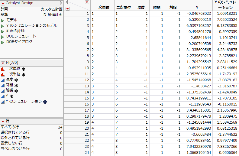

[テーブルの作成]をクリックします。
メモ: 乱数を用いているため、「Y」および「Yのシミュレーション」の値は、計画テーブルとは異なったものになります。
図10.2 計画テーブル
図10.3 「応答をシミュレート」ウィンドウ
計画テーブルと「応答をシミュレート」ウィンドウが表示されます。データテーブルには、「DOE シミュレート」スクリプトが含まれています。このスクリプトを実行すれば、いつでもパラメータ値を変更できます。

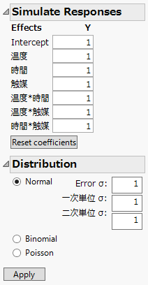

「分布」パネル(「応答をシミュレート」ウィンドウ)の「一次単位 σ」に「2」と入力します。
「二次単位 σ」に「1.5」と入力します。
[適用]をクリックします。
データテーブルの「Yのシミュレーション」の計算式が更新されます。計算式を表示するには、「列」パネルで列名の右側にある+記号をクリックしてください。

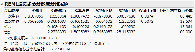

メモ: 「Yのシミュレーション」は乱数によって生成された値であるため、 ここまでの手順に沿って作成したレポートの結果はREML法のレポートとWald法の信頼区間とは異なります。
図10.4 REML法のレポートとWald法の信頼区間

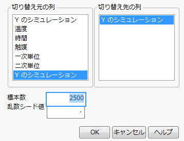

「REML法による分散成分推定値」アウトラインで、「分散成分」列を右クリックして、[シミュレーション]を選択します。
図10.5 「シミュレーション」ウィンドウ
このシミュレーションでは、現モデルの推定に用いた「Yのシミュレーション」列のデータ値が、シミュレーションごとに「Yのシミュレーション」列の計算式で生成される乱数に置き換えられます。右クリックして選択された「分散成分」列がシミュレーションされます。右クリックした「分散成分」列が強調表示され、この列が「パラメータ推定値」テーブルに表示されている各効果に対してシミュレーションされることを示します。
「標本数」に「200」と入力します。
(オプション)「乱数シード値」に「456」と入力します。
[OK]をクリックします。

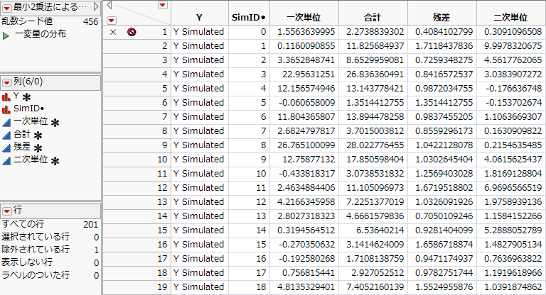

図10.6 分散成分のシミュレーション結果(一部)
「最小2乗法によるあてはめ シミュレーション結果(分散成分)」データテーブルの最初の行は、元データから計算された「分散成分」の推定値であり、除外の状態になっています。その他の行は、シミュレートした値です。

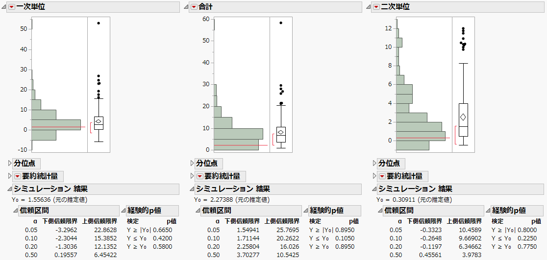

「一変量の分布」スクリプトを実行します。
図10.7 分散成分に対して「一変量の分布」を実行した結果(一部)
各分散成分の信頼区間は、分散成分に対して「一変量の分布」を実行した結果(一部)の「シミュレーション結果」レポートに示されているとおりです。α=0.05の行の95%信頼区間を、REMLレポート(REML法のレポートとWald法の信頼区間)の信頼区間と比較してみましょう。
