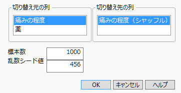

「分散分析」アウトラインの「F値」列を右クリックし、[シミュレーション]を選択します。
7.
「切り替え元の列」のリストから、「痛みの程度」をクリックします。
8.
「切り替え先の列」のリストから、「痛みの程度(シャッフル)」をクリックします。
9.
「標本数」に「1000」と入力します。
10.
(オプション)「乱数シード値」に「456」と入力します。
図10.10 設定後の「シミュレーション」ウィンドウ
11.
[OK]をクリックします。
