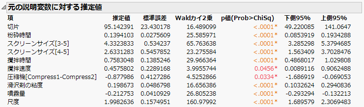

「適応型Lasso(検証法: AICc )」レポートの赤い三角ボタンをクリックし、[非ゼロの効果を使って再起動]を選択します。
[実行]をクリックします。
「モデルの設定」パネルで[実行]をクリックします。
図10.13 適応型Lassoによる縮小モデル
「攪拌速度」の信頼区間(「下側95%」)が、ゼロに非常に近くなっていることに注目してください。次に、シミュレーションによって、現在の推定値が真値であった場合、適応型Lassoを行うと「攪拌速度」の推定値がどれぐらいの割合でゼロになるかを調べてみましょう。

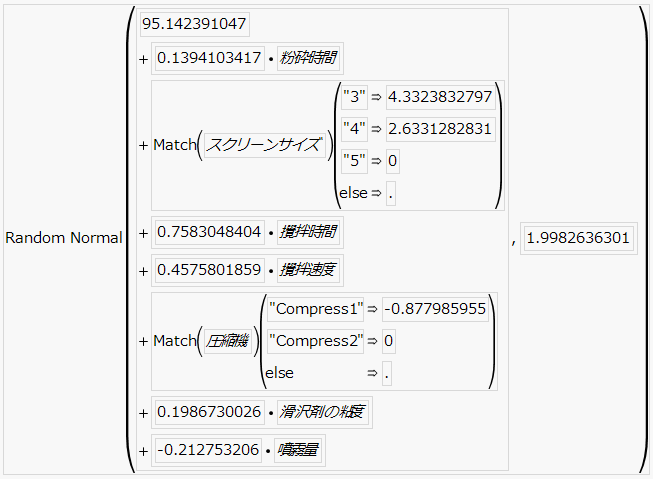

「適応型Lasso(検証法: AICc )」レポートの赤い三角ボタンをクリックし、[列の保存]>[シミュレーション計算式の保存]を選択します。
「Tablet Production.jmp」データテーブルに、「溶出シミュレーション計算式」という新しい列が追加されます。
(オプション)データテーブルの「列」パネルで、「溶出シミュレーション計算式」の右側にある+記号をクリックします。
図10.14 シミュレーション計算式
この計算式は、あてはめたモデルと「溶出」の分布に従って、各行の値をシミュレートします。「溶出」の分布は、標準偏差が約1.998の正規分布に従うと推定されています。

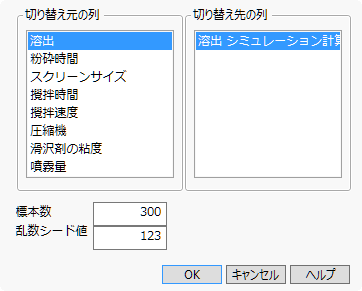

縮小モデルのレポートウィンドウに戻ります。「元の説明変数に対する推定値」レポートで、「推定値」列を右クリックし、[シミュレーション]を選択します。
5.
「標本数」に「300」と入力します。
「溶出」列を「溶出 シミュレーション計算式」列のシミュレーション値に置き換えて、分析を300回実行します。
6.
(オプション)「乱数シード値」に「123」と入力します。
図10.15 設定後の「シミュレーション」ウィンドウ
7.
[OK]をクリックします。

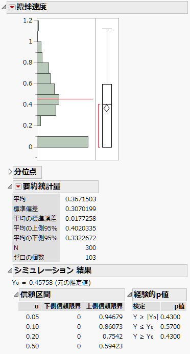

「攪拌速度」のレポートにスクロールします。
図10.16 シミュレーションによる攪拌速度の推定値のヒストグラム
「要約統計量」レポートによると、シミュレーションのうち103/300 = 34.3%で、「攪拌速度」の推定値がゼロになっていることがわかります。
