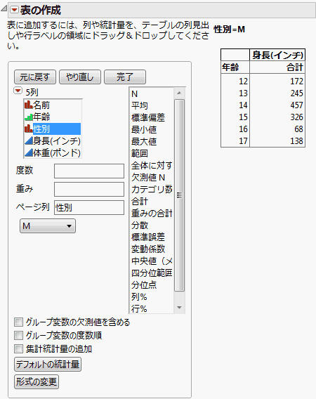

男子生徒と女子生徒の身長を測定したデータがあります。身長を生徒の年齢別に要約した表を作成してみましょう。さらにデータを性別で層別し、性別ごとの表を作成します。このとき、層別の列をページ列として追加します。ページ列を指定すると、グループごとにページが作成されます。生徒の性別ごとの平均身長のような表を作成します。
図9.23 生徒の性別ごとの平均身長
[ヘルプ]>[サンプルデータライブラリ]を選択し、「Big Class.jmp」を開きます。
[分析]>[表の作成]を選択します。
「身長(インチ)」をクリックし、「列のドロップゾーン」にドラッグします。
「年齢」をクリックしてドラッグし、数値「2502」の横にある空のセルにドロップします。
5.
「性別」をクリックしてドラッグし、「ページ列」のフィールドにドロップします。
7.
「ページ列」リストから「M」を選択すると、男子の平均身長だけが表示されます。[選択行なし]をクリックして、性別を指定せず、全体の値を表示させることもできます。
図9.24 ページ列の使用例
