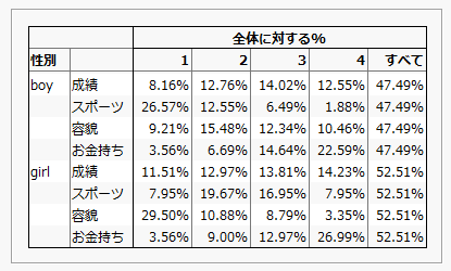

「性別」をドラッグし、左側の空の見出しにドロップします。
5.
[全体に対する%]をドラッグし、数字の見出しの上にドロップします。
6.
[すべて]をドラッグし、数字の見出し「4」の右側にドロップします。
図9.21 「性別」、「全体に対する%」、「すべて」を表に追加

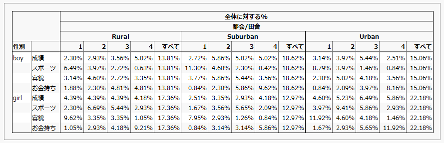

「都会/田舎」をドラッグし、「全体に対する%」見出しの下にドロップします。
図9.22 「都会/田舎」を表に追加
