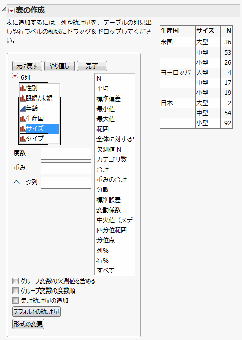

[ヘルプ]>[サンプルデータライブラリ]を選択し、「Car Poll.jmp」を開きます。
[分析]>[表の作成]を選択します。
「生産国」をクリックし、「行のドロップゾーン」にドラッグします。
「サイズ」をクリックしてドラッグし、「生産国」見出しの右側にドロップします。
図9.14 「生産国」と「サイズ」を表に追加

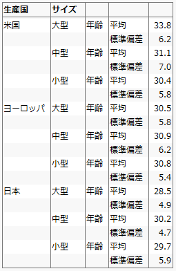

図9.15 年齢と標準偏差を年齢別に示した表

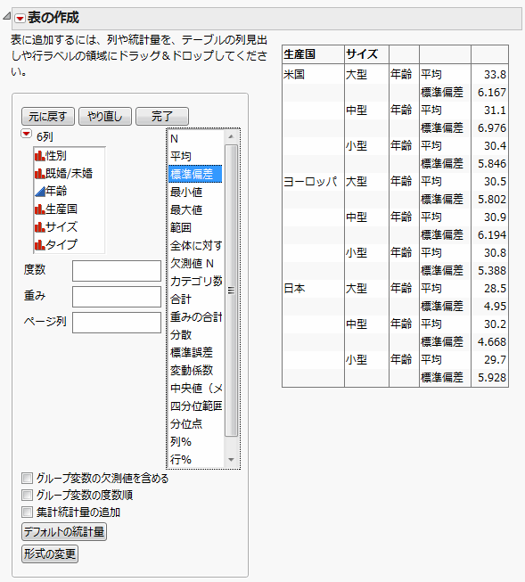

[平均]をクリックしてドラッグし、「合計」の上にドロップします。
[標準偏差]をクリックしてドラッグし、「平均」の下側にドロップします。
図9.16 「年齢」、[平均]、[標準偏差]を表に追加

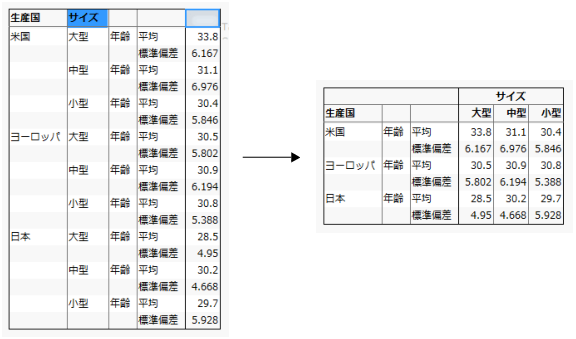

「サイズ」を表の上部に移動し、クロス表形式にします。「サイズ」を上部に移動のような表を作成します。
図9.17 「サイズ」を上部に移動
図9.18 「サイズ」の移動

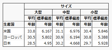

「年齢」をクリックしてドラッグし、「大型」、「中型」、「小型」見出しの下にドロップします。
[平均]と[標準偏差]の両方を選択してドラッグし、「大型」見出しの下にドロップします。
