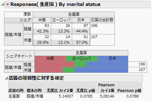

ここでは、自家用車に関する調査データである「Car Poll.jmp」サンプルデータを使用します。このデータには、回答者の属性情報と所有する車についての情報が含まれています。既婚/未婚と車の生産国との間の関係を調べてみましょう。また、応答の等質性に対する検定も行ってみましょう。つまり、車の生産国の分布が、既婚と未婚の回答者で同じなのかどうかを調べます。
[ヘルプ]>[サンプルデータライブラリ]を選択し、「Car Poll.jmp」を開きます。
[分析]>[消費者調査]>[カテゴリカル]を選択します。
「生産国」を選択して、[単純]タブの[応答]をクリックします。
「既婚/未婚」を選択して、[X, グループ化カテゴリ]をクリックします。
5.
[OK]をクリックします。
6.
「カテゴリカル」の赤い三角ボタンをクリックして、[応答の等質性に対する検定]を選択します。
図3.7 応答の等質性に対する検定
