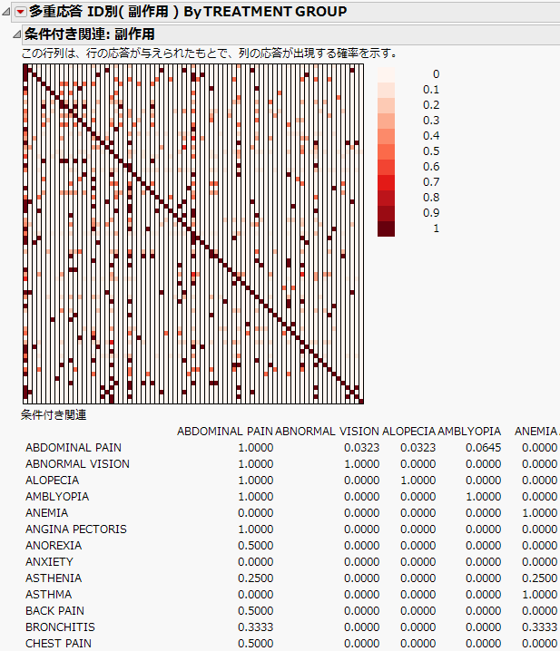

この例では「AdverseR.jmp」を使用します。このデータには、臨床試験での有害事象(副作用)についての情報が含まれています。このデータを使用して、有害事象の条件付き関連を調べてみましょう。また、対照群に対する処置群の相対リスクを求めてみましょう。
[ヘルプ]>[サンプルデータライブラリ]を選択し、「AdverseR.jmp」を開きます。
[分析]>[消費者調査]>[カテゴリカル]を選択します。
「副作用」を選択して、[多重]タブの[多重応答 ID別]をクリックします。
「処置グループ」を選択して[X, グループ化カテゴリ]をクリックします。
5.
「患者のID」を選択し、[ID]をクリックします。
6.
[ID内で一意な値をカウント]を選択して、[OK]をクリックします。
7.
「カテゴリカル」の赤い三角ボタンのメニューをクリックして、[条件付き関連]を選択します。
図3.14 「条件付き関連」レポート(部分レポート)

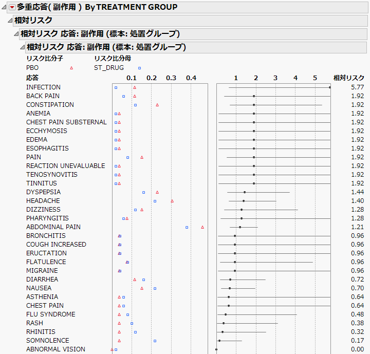

「カテゴリカル」の赤い三角ボタンのメニューをクリックして、[相対リスク]を選択します。
9.
10.
ウィンドウ内の「相対リスク」レポートを右クリックして[列の値で並べ替え]を選択します。
11.
「相対リスク」を選択して、[OK]をクリックします。
図3.15 「相対リスク」レポート(一部)
