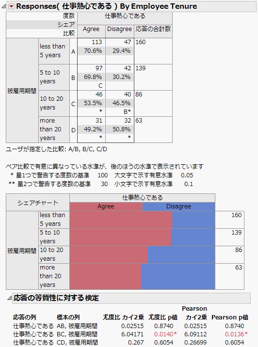

「Responses (応答)」の赤い三角ボタンのメニューをクリックし、[文字の表示]を選択します。
7.
「Responses (応答)」の赤い三角ボタンのメニューをクリックし、[比較の設定]を選択します。
9.
「カテゴリカル」の赤い三角ボタンのメニューをクリックして、[応答の等質性に対する検定]を選択します。
図3.13 比較の設定の例
応答の等質性に対する検定では、AとB、BとC、そしてCとDを比較します。グループB(5~10年)は、グループC(10~20年)よりも「仕事熱心である」という質問に同意する割合が高いです。Pearsonのp値が0.0136であるため、これらの割合には有意な差があると言えます。
