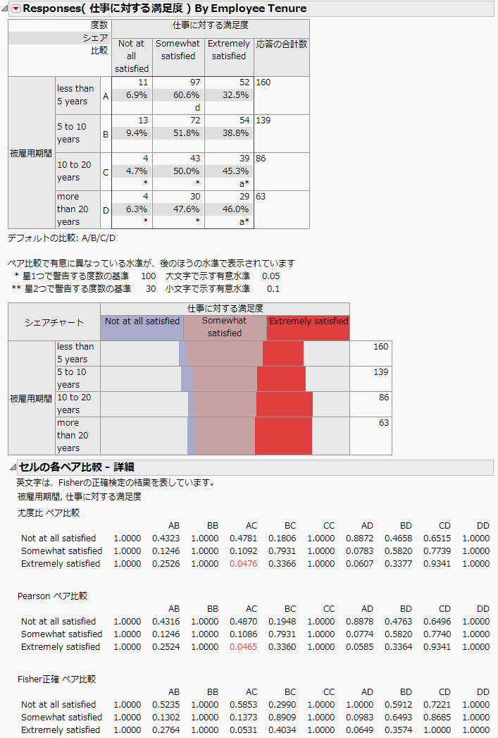

「カテゴリカル」の赤い三角ボタンのメニューをクリックして、[セルの各ペア比較]を選択します。
図3.12 セルの各ペア比較
ペア比較のp値が、表形式で表示されます。これらのp値は、尤度比検定、Pearsonのカイ2乗検定、およびFisherの正確検定のものです。p値の表には、アルファベット文字によって、どのグループとどのグループが比較されているかが示されています。クロス表のグループ名のすぐ右側に、そのグループを示すアルファベット文字が表示されています。また、クロス表のセルには、検定結果を示すアルファベット文字が表示されています。
