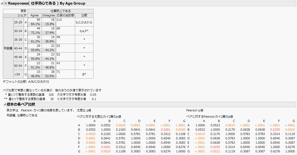

「カテゴリカル」の赤い三角ボタンをクリックして、[標本の各ペア比較]を選択します。
図3.11 標本の各ペア比較
[標本の各ペア比較]アウトラインには、ペアごとの比較に対して、尤度比検定とPearson カイ2 乗検定のp値が表示されています。これらのp値は、アルファベット文字のラベルを付加された行列の形式で表示されています。
