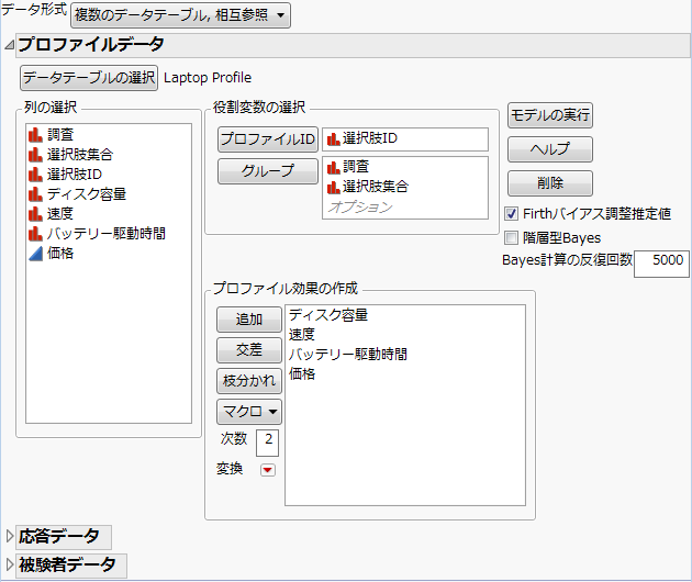

[分析]>[消費者調査]>[選択モデル]を選択します。
「データ形式」メニューから[複数のデータテーブル, 相互参照]を選択します。
「プロファイルデータ」の[データテーブルの選択]をクリックし、「Laptop Profile.jmp」を選択します。「選択肢ID」を選択し、[プロファイルID]をクリックします。
「ディスク容量」、「速度」、「バッテリー駆動時間」、「価格」を選択し、[追加]をクリックします。
「調査」と「選択肢集合」を選択し、[グループ]をクリックします。
図4.22 ノートパソコン調査の「プロファイルデータ」パネル

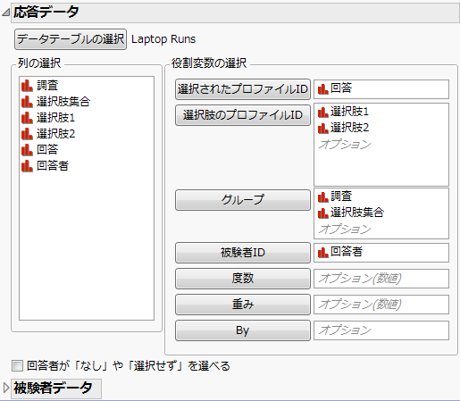

「応答データ」アウトラインを開きます。
[データテーブルの選択]をクリックし、リストから「Laptop Runs.jmp」を選択します。
「回答」を選択し、[選択されたプロファイルID]をクリックします。
「選択肢1」と「選択肢2」を選択し、[選択肢のプロファイルID]をクリックします。
「回答者」を選択し、[被験者ID]をクリックします。「応答データ」ウィンドウは、ノートパソコン調査の「応答データ」パネルのようになります。
図4.23 ノートパソコン調査の「応答データ」パネル

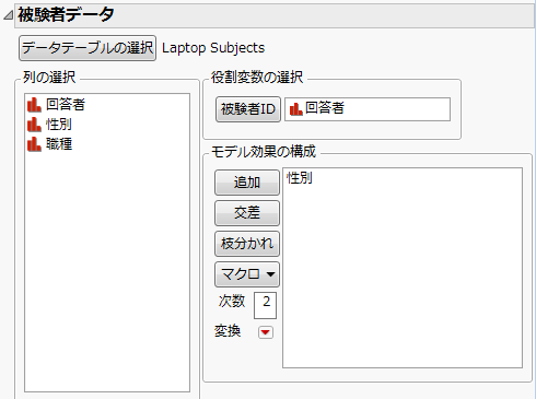

「被験者データ」アウトラインを開きます。
12.
[データテーブルの選択]をクリックし、リストから「Laptop Subjects.jmp」を選択します。
13.
14.
「性別」を選択し、[追加]をクリックします。
図4.24 ノートパソコン調査の「被験者データ」パネル

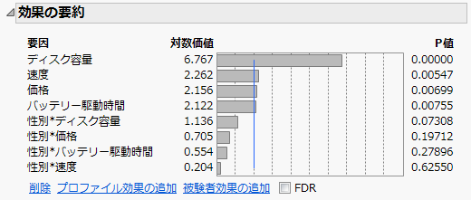

[モデルの実行]をクリックします。
図4.25 ノートパソコン調査の効果の要約
「効果の要約」レポートを見ると、「ディスク容量」が最も有意な効果であることがわかります。ここでは、p値が0.15を超えている効果を削除して、モデルをより単純なものにします。このとき、効果は1つずつ削除するほうがよいでしょう。この例では、「性別*速度」の効果が最も有意性が低く、p値が0.625となっています。
「効果の要約」レポートで、「性別*速度」を選択し、[削除]をクリックします。

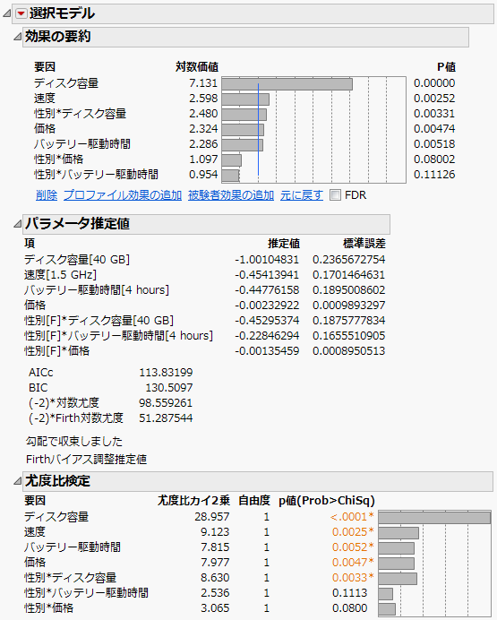

図4.26 ノートパソコン調査の結果
モデルから「性別*速度」を削除すると、すべての効果のp値が0.15以下になります。そのため、これを最終モデルとして使用してみましょう。

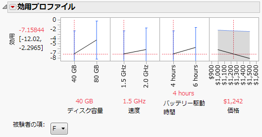

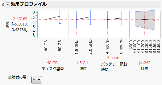

「選択モデル」の赤い三角ボタンをクリックし、[効用プロファイル]を選択します。
図4.27 ノートパソコン調査の「F」(女性)のプロファイル
ヒント: 効用プロファイルがノートパソコン調査の「F」(女性)のプロファイルのようにならなかった場合は、効用プロファイルの赤い三角ボタンをクリックし、[表示方法]>[Y軸を自動調整]を選択します。
「被験者の項」メニューから[M]を選択します。
図4.28 ノートパソコン調査の「M」(男性)のプロファイル
「性別」と「ディスク容量」との交互作用は、p値が0.0033となっており、高度に有意です。詳細については、ノートパソコン調査の結果を参照してください。「効用プロファイル」で「性別」の両水準の「ディスク容量」を確認すると、 男性よりも女性のほうが傾きが大きいことがわかります。

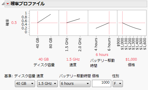

「選択モデル」の赤い三角ボタンのメニューから[確率プロファイル]を選択します。
この確率プロファイルでは、「性別」が「F」に設定されています。これは、後で変更することができます。

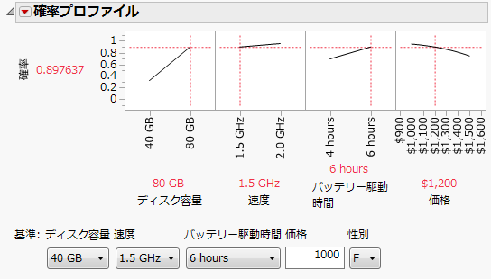

図4.29 確率プロファイルにある「価格」のテキスト入力エリア
確率プロファイルで、「ディスク容量」のスライダを80 GBまで動かします。
変更された設定において、たとえ「価格」が増加しても、選択される確率はさほど変化しないことがわかります。
プロファイルの「価格」の上にある「1000」という赤色の数字をクリックし、「1200」と入力してテキストボックスの外をクリックします。
図4.30 基準的なノートパソコンに対する確率プロファイル

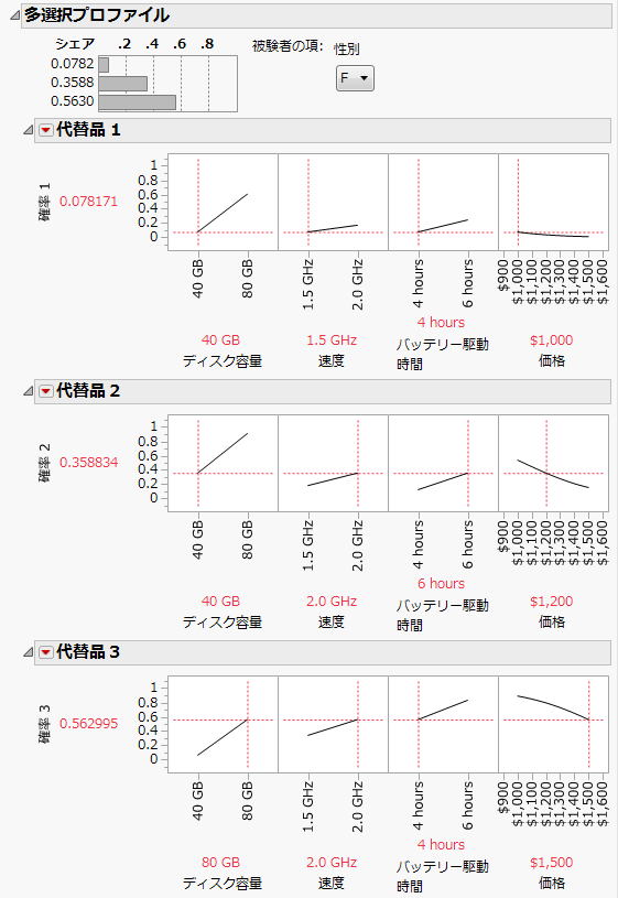

「選択モデル」の赤い三角ボタンのメニューから[多選択プロファイル]を選択します。
[OK]をクリックします。

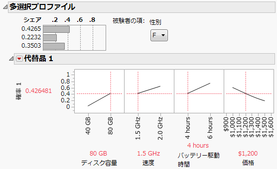

「代替品 1」の「ディスク容量」を40 GB、「速度」を1.5 GHz、「バッテリー駆動時間」を4 hours、「価格」を$1,000に設定します。
「代替品 2」の「ディスク容量」を40 GB、「速度」を2.0 GHz、「バッテリー駆動時間」を6 hours、「価格」を$1,200に設定します。
「代替品 3」の「ディスク容量」を80 GB、「速度」を2.0 GHz、「バッテリー駆動時間」を4 hours、「価格」を$1,500に設定します。
図4.31 「F」(女性)の多選択プロファイル
そこで、「代替品 1」の「ディスク容量」を80 GB、「価格」を$1,200にしてみましょう。
図4.32 改善したノートパソコンの多選択プロファイル
