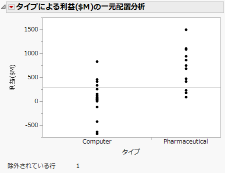

図5.15 会社のタイプ別の利益

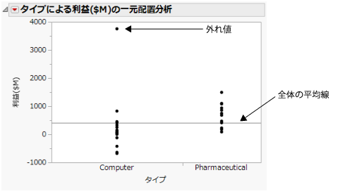

[行]>[除外する/除外しない]を選択します。該当するデータ点が計算の対象から外されます。
[行]>[非表示/再表示]を選択します。該当するデータ点がすべてのグラフで非表示になります。
外れ値を除いて図を再作成するには、「一元配置分析」の赤い三角ボタンをクリックし、メニューから[やり直し]>[分析のやり直し]を選択します。元の散布図ウィンドウは閉じてもかまいません。
図5.16 更新後の図

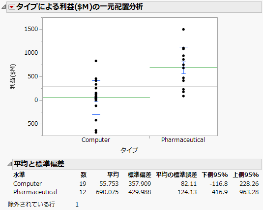

[表示オプション]>[平均線]。散布図に平均線が追加されます。
[平均と標準偏差]。平均と標準偏差を示すレポートが表示されます。
図5.17 平均線とレポート
