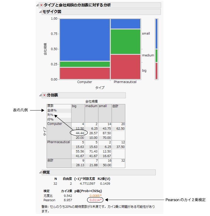

[OK]をクリックします。
図5.19 会社タイプ別の会社規模

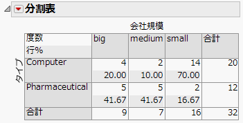

「分割表」には、この例では使用しない情報が含まれています。「分割表」の赤い三角ボタンをクリックし、表示されたメニューで[全体%]と[列%]の選択を解除して、これらの情報を削除します。更新後の分割表は、更新後の表を示しています。
図5.20 更新後の分割表
差があることを確認するには、「検定」レポートにおけるPearsonのカイ2乗検定のp値を見ます。会社タイプ別の会社規模を参照してください。p値0.011は有意水準0.05よりも小さいため、次の結論を導き出せます。
