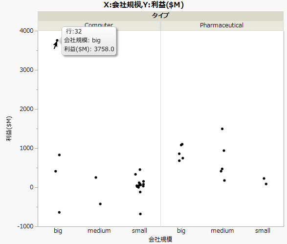

[グラフ]>[グラフビルダー]を選択します。「グラフビルダー」ウィンドウが表示されます。
「利益($M)」をクリックし、「Y」ゾーンにドラッグ&ドロップします。
「会社規模」をクリックし、「X」ゾーンにドラッグ&ドロップします。
5.
「タイプ」をクリックし、「グループX」ゾーンにドラッグ&ドロップします。
図5.21 会社の利益を表したグラフ

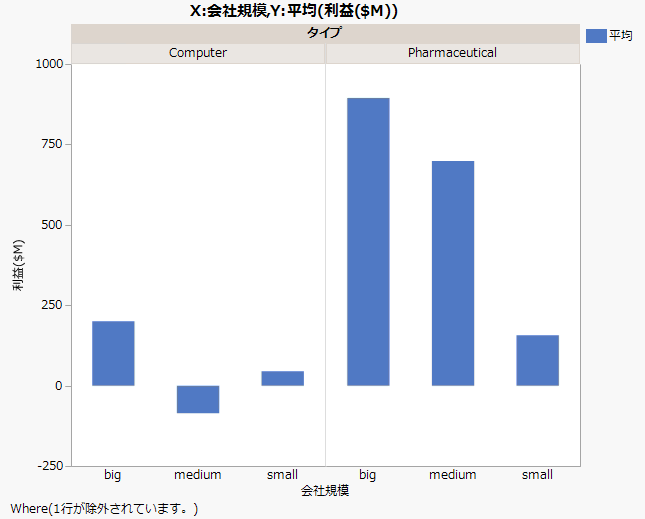

外れ値をクリックして選択し、グラフ内を右クリックして[行]>[行の除外]を選択します。該当する点が削除され、グラフの範囲が自動的に更新されます。
図5.22 外れ値を除外したグラフ
1つのデータ点が除外された状態の「Companies.jmp」データテーブルに戻ります。第 “関係の洗い出し”を参照してください。

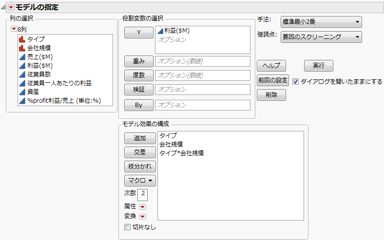

「利益($M)」を選択し、[Y]をクリックします。
「タイプ」と「会社規模」の両方を選択します。
5.
[マクロ]ボタンをクリックして[完全実施要因]を選択します。
6.
「強調点」メニューから[要因のスクリーニング]を選択します。
7.
[ダイアログを開いたままにする]チェックボックスをオンにします。
図5.23 設定後の「モデルのあてはめ」ウィンドウ
8.
[実行]をクリックします。レポートウィンドウにモデルの結果が表示されます。
