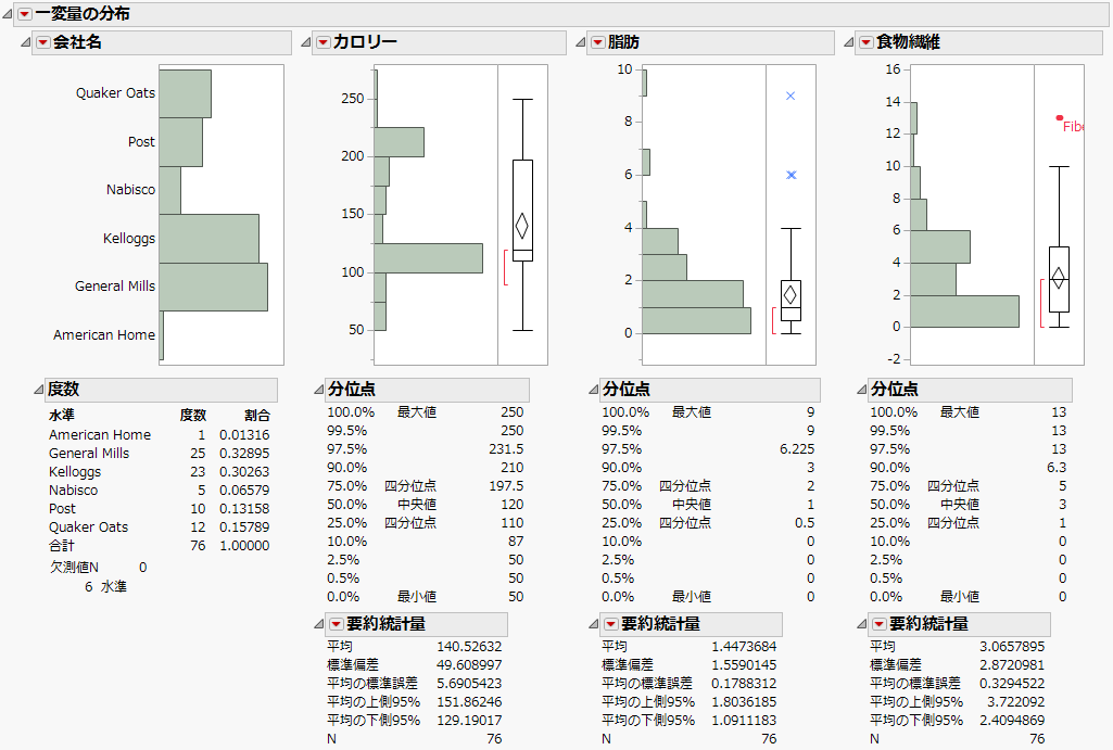

「一変量の分布」プラットフォームは、一変量に対する分析(ヒストグラムや要約統計量など)を行います。一変量という言葉は、2つ(二変量)または3つ以上(多変量)の変数ではなく、1つの変数だけが関与することを意味します。ただし、1つのウィンドウ内で、複数の変数のおける分布を調べることができます。各変数に対するレポートの内容は、カテゴリカル(名義または順序)変数か連続変数かによって異なります。
メモ: 「一変量の分布」プラットフォームの詳細については、『基本的な統計分析』の「一変量の分布」章を参照してください。

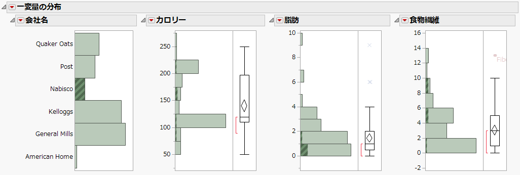

[ヘルプ]>[サンプルデータライブラリ]を選択し、「Cereal.jmp」を開きます。
Ctrlキーを押しながら「会社名」、「カロリー」、「脂肪」、「食物繊維」をクリックします。
[Y, 列]をクリックし、[OK]をクリックします。
図6.2 「会社」、「カロリー」、「脂肪」、「食物繊維」の分布
「Cereal.jmp」の中で、「Fiber One」を含む行にラベルが付いています。このラベルにより、グラフ内のデータ点の横にシリアル名が表示されます。ラベル全体を見るには、一番右側の縦の境界線を右にドラッグします。ラベルのないデータ点の上にカーソルを置くと、「All Bran with Extra Fiber」のラベルが表示されます。
図6.3 Nabiscoシリアルの一変量の分布

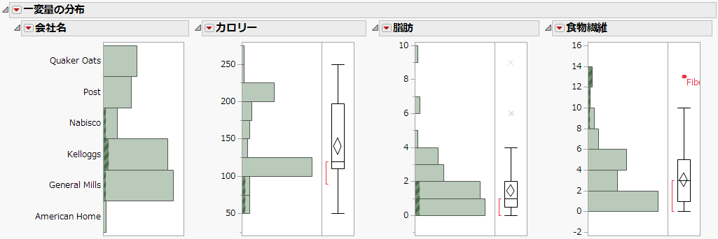

図6.4 食物繊維の多いシリアル

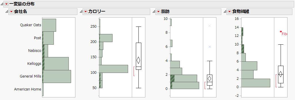

図6.5 食物繊維が多くカロリーの低いシリアル
