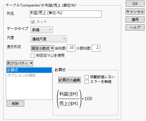

列の特性を表示または変更するには、列見出しをダブルクリックします。または、列見出しを右クリックし、[列情報]を選択します。列情報のウィンドウが表示されます。
図3.11 列情報のウィンドウ
[数値]は、列の値を数値として指定します。
[文字]は、列の値を数値以外の値(文字や記号など)として指定します。
[行の属性]は、列の値を行の属性として指定します。これは上級ユーザ向けの内容です。『JMPの使用法』の「列情報ウィンドウ」章を参照してください。
[連続尺度]の値は、数値のみです。
[順序尺度]の値は、順序に意味のある数値または文字の質的変数です。
[名義尺度]の値は、順序に意味のない数値または文字の質的変数です。
[最適]を指定すると、最適な表示形式が自動的に選択されます。
[固定小数点]では、小数点以下の表示桁数を指定します。
[日付]では、日付値に対する表示形式を指定します。
[時間]では、時間値に対する表示形式を指定します。
[通貨]では、通貨の種類と、通貨値の小数点以下の表示桁数を指定します。
計算式、ノート、値の順序など、列の特別なプロパティを設定します。『JMPの使用法』の「列情報ウィンドウ」章を参照してください。
