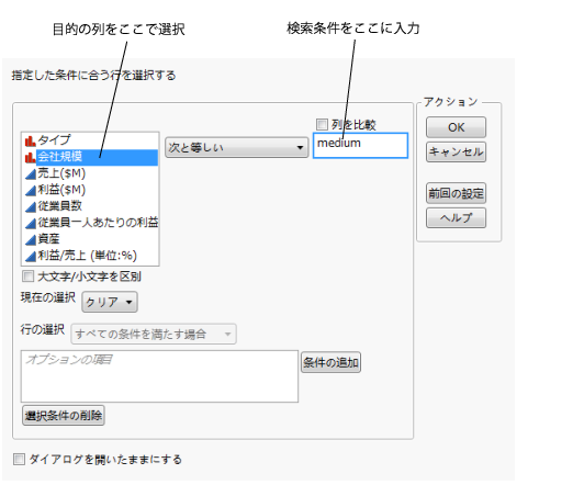

[行]>[行の選択]>[Where条件で選択]を選択して、「行の選択」ウィンドウを開きます。
左側の列のリストボックスで、「会社規模」を選択します。
[OK]をクリックします。
図3.10 「行の選択」ウィンドウ
「会社規模」が「medium」に等しい行がすべて選択されます。全部で7行です。
