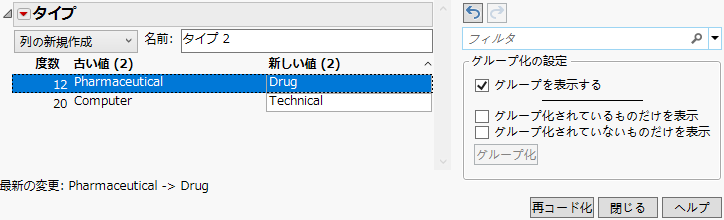

[ヘルプ]>[サンプルデータライブラリ]を選択し、「Companies.jmp」を開きます。
「タイプ」列の見出しを1回クリックして列を選択します。
[列]>[再コード化]を選択します。
5.
[完了]をクリックし、表示されたリストから[値の置換]を選択します。
図3.7 「再コード化」ウィンドウ
