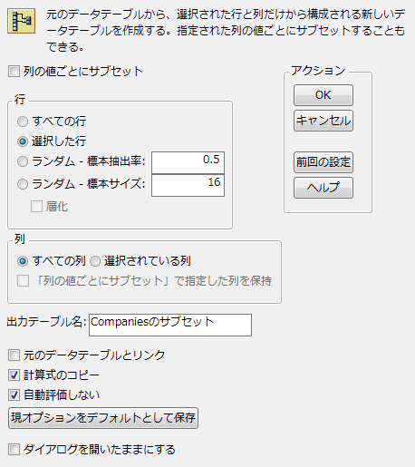

[テーブル]>[サブセット]を選択して、「サブセット」ウィンドウを開きます。
図3.26 「サブセット」ウィンドウ
8.
選択した列だけをサブセットするには、[選択されている列]を選択します。さらにオプションを選択して、サブセットテーブルをカスタマイズすることもできます。
9.
[OK]をクリックします。
サブセットした結果のデータテーブルは、7行3列になります。[サブセット]コマンドの詳細については、『JMPの使用法』の「データの再構成」章を参照してください。
