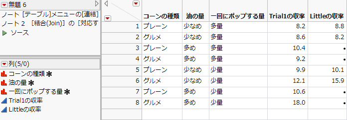

図3.27 設定後の「結合(Join)」ウィンドウ
12.
[OK]をクリックします。
図3.28 結合後のテーブル
