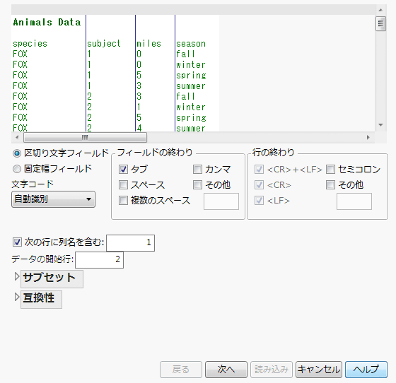

「Animals_line3.txt」を選択します。
「データファイルを開く」ウィンドウの下部で、[データとしてプレビューで開く]を選択します。
[開く]をクリックします。
図3.2 最初に表示されるプレビューウィンドウ
「次の行に列名を含む」フィールドに「3」と入力します。
「データの開始行」フィールドに「4」と入力します。
[次へ]をクリックします。
[読み込み]をクリックします。
新しいデータテーブルには、「species」、「subject」、「miles」、「season」という名前の列があります。「species」と「season」は文字データの列です。「subject」と「miles」は連続尺度の数値データの列です。
