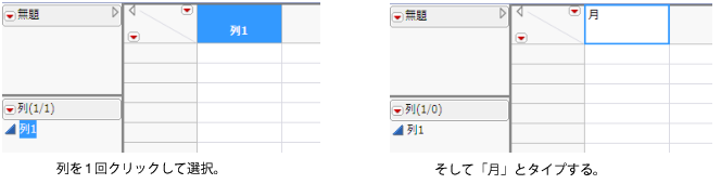

列名を選択して、それを「月」に変更します。列名の入力を参照してください。
図3.3 列名の入力

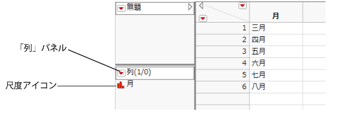

各セルをダブルクリックして、「月」のデータを入力します。
図3.4 完成した「月」列
「列」パネルで、列名の左側にある尺度アイコンを確認します。「月」が名義尺度になったことを反映してアイコンが変化しています(変化前は連続尺度)。列名の入力で「列1」に対して表示されている尺度と、完成した「月」列で「月」に対して表示されている尺度を比較してください。この違いは重要です。詳細については、第 “列情報の表示または変更”で説明します。

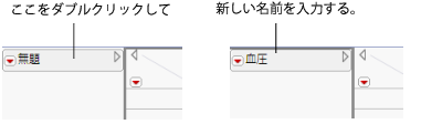

図3.5 データテーブル名の変更
