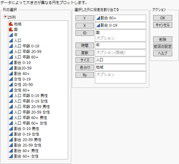

[グラフ]>[バブルプロット]を選択します。
「割合 60+」を選択し、[Y]をクリックします。
これは、バブルプロット上のY変数に対応します。
「割合 0-19」を選択し、[X]をクリックします。
これは、バブルプロット上のX変数に対応します。
「国」を選択し、[ID]をクリックします。
「年」を選択し、[時間]をクリックします。
「人口」を選択し、[サイズ]をクリックします。
「地域」を選択し、[色分け]をクリックします。
色分け変数の同じ水準が、同じ色のバブルで表されます。そのため、この例では、同じ地域内の国のバブルがすべて同じ色で表示されます。最初に表示されるバブルプロットのバブルプロットで使用されている色は、JMPのデフォルト設定の色です。
図4.35 バブルプロット起動ウィンドウ
[OK]をクリックします。

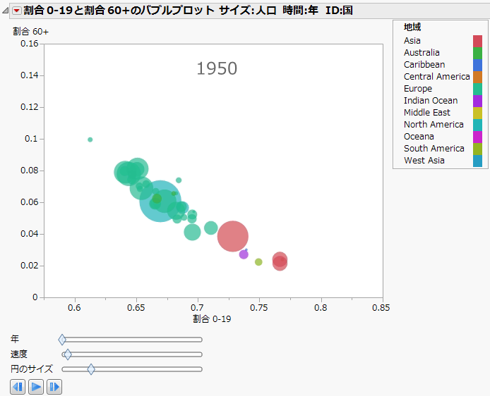

図4.36 最初に表示されるバブルプロット
X座標とY座標

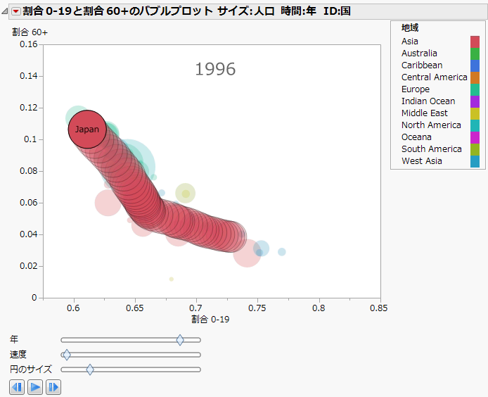

赤い三角ボタンをクリックして、メニューから[軌跡 バブル]>[選択されたもの]を選択します。
図4.37 日本の人口変化
動画を再生します。クリックした後、一時停止ボタンに変わります。
動画を一時停止します。
動画の時間を、1単位ずつ手動で前に戻します。
動画の時間を、1単位ずつ手動で先に送ります。
