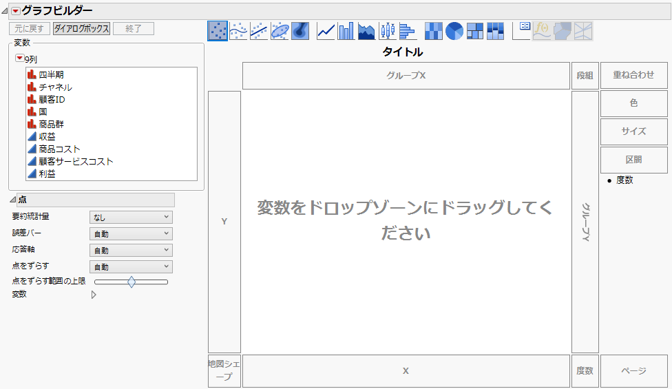

図4.29 グラフビルダーの作業スペース
「四半期」をX変数として指定するため、「四半期」をクリックし、Xゾーンにドラッグ&ドロップします。

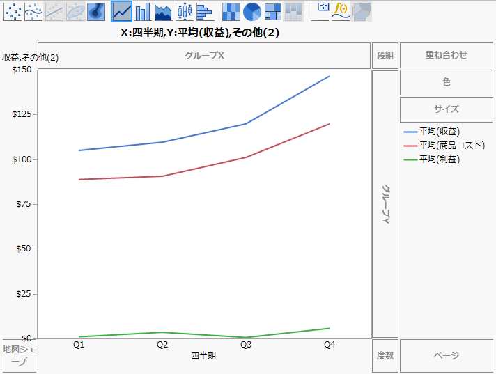

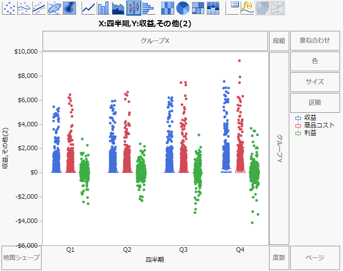

「収益」、「商品コスト」、「利益」をクリックし、Yゾーンにドラッグ&ドロップして、これら3つの変数をすべてY変数に指定します。
図4.30 Y変数とX変数の追加後
図4.31 折れ線グラフ

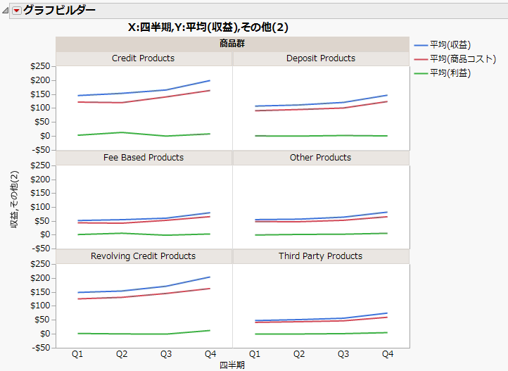

商品ごとに別々のグラフを作成するには、「商品群」をクリックし、「段組」ゾーンにドラッグ&ドロップします。

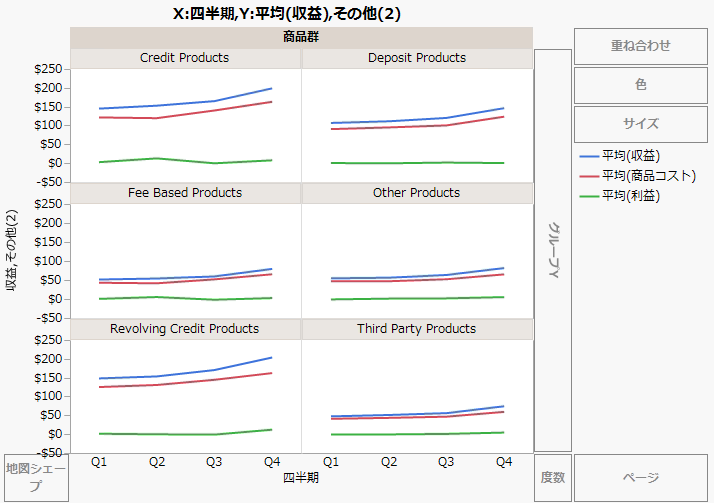

図4.32 最終的な折れ線グラフ
最終的な折れ線グラフには、収益、商品コスト、利益が商品群別に示されています。ビジネスアナリストは、商品群によって利益率に差がある点に興味を抱きました。最終的な折れ線グラフの折れ線グラフから、次のような回答を導き出せます。

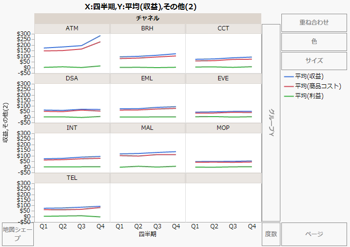

グラフから「商品群」を削除するには、グラフのタイトル(「商品群」)をクリックし、グラフビルダー内の空の領域にドラッグ&ドロップします。
「チャネル」を段組変数として追加するには、「チャネル」をクリックし、「段組」ゾーンにドラッグ&ドロップします。
図4.33 営業チャネルごとの折れ線グラフ
営業チャネルごとの折れ線グラフから、ATMの収益と商品コストが一番高く、急速に伸びていることがわかります。
