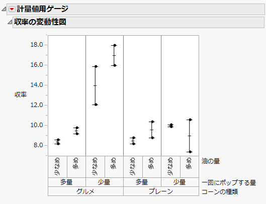

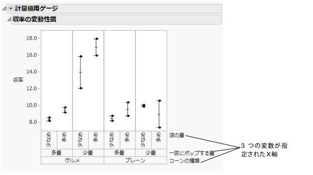

図4.25 変動性図の例
この例では、ポップコーン製造業者から得たデータを記録した「Popcorn.jmp」データテーブルを使用します。コーンの種類、一回にポップする量、油の量の各組み合わせに対して、収率(同量のコーンから製造可能なポップコーンの量)が計測されています。

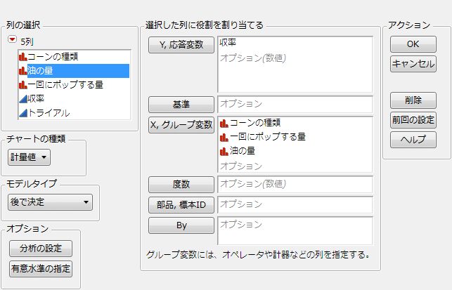

[ヘルプ]>[サンプルデータライブラリ]を選択し、「Popcorn.jmp」を開きます。
「収率」を選択し、[Y, 目的変数]をクリックします。
「コーンの種類」を選択し、[X, グループ変数]をクリックします。
5.
「一回にポップする量」を選択し、[X, グループ変数]をクリックします。
6.
「油の量」を選択し、[X, グループ変数]をクリックします。
メモ: [X, グループ変数]の役割に変数を割り当てる順序は重要です。このウィンドウで指定した順序によって、変動性図の入れ子の順序が決まります。
図4.26 「変動性図」ウィンドウ

赤い三角ボタンをクリックして、表示されたメニューで[標準偏差図]の選択を解除します。
図4.27 結果ウィンドウ
