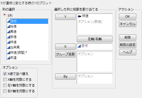

[ヘルプ]>[サンプルデータライブラリ]を選択し、「Stock Prices.jmp」を開きます。
「終値」を選択し、[Y]をクリックします。
「日付」を選択し、[X]をクリックします。
図4.21 「重ね合わせプロット」ウィンドウ
5.
[OK]をクリックします。

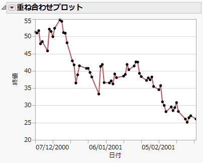

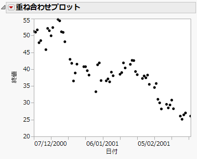

図4.22 時間経過に伴う終値の重ね合わせプロット
赤い三角ボタンをクリックして、メニューから[欠測値もつなぐ]を選択します。
目盛り[大]の[グリッド線]チェックボックスを選択します。
[OK]をクリックします。
図4.23 つないだ点とグリッド線

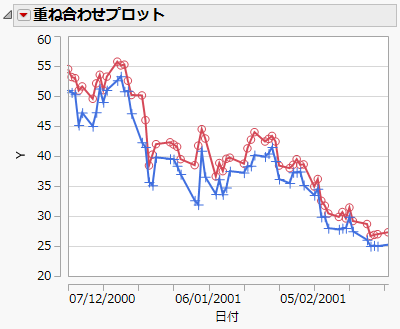

第 “時間に対する株価の重ね合わせプロットの作成”の手順に従い、今回は「高値」と「安値」の両方を[Y]の役割に割り当てます。
第 “重ね合わせプロットの解釈と操作”に示すように、点をつないでグリッド線を追加します。
図4.24 2つのY変数
プロットの下部にある凡例は、グラフの「高値」と「安値」に使用されている色とマーカーを示しています。この重ね合わせプロットから、「高値」と「安値」の変動が酷似していることがわかります。
