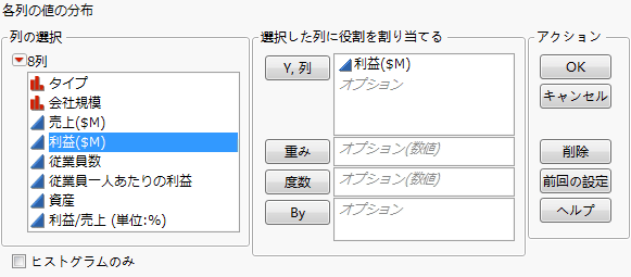

「利益($M)」を選択し、[Y, 列]をクリックします。
図4.3 「利益($M)」の「一変量の分布」ウィンドウ
[OK]をクリックします。
