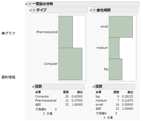

図4.5 棒グラフの例
この例では、会社情報のサンプルデータ「Companies.jmp」を使用します。このデータには、数社の企業に関して、会社規模とタイプの情報が含まれています。
回答を導き出すには、「タイプ」と「会社規模」の棒グラフを使用します。
[ヘルプ]>[サンプルデータライブラリ]を選択し、「Companies.jmp」を開きます。
[分析]>[一変量の分布]を選択します。
「タイプ」と「会社規模」を選択し、[Y, 列]をクリックします。
[OK]をクリックします。
図4.6 「タイプ」と「会社規模」の棒グラフ

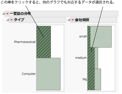

たとえば、製薬会社の会社規模の分布を確認しましょう。「タイプ」の棒グラフの「Pharmaceutical」棒をクリックすると、「会社規模」の棒グラフで製薬会社に相当する部分が強調表示されます。棒のクリックから、このデータ全体では小規模企業が多いものの、製薬会社の多くは中規模または大規模であることがわかります。
図4.7 棒のクリック
